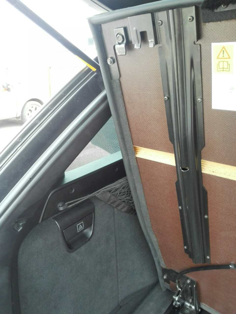

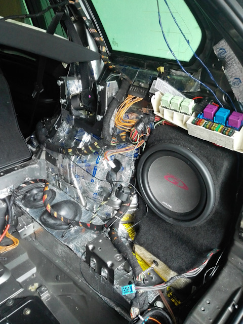

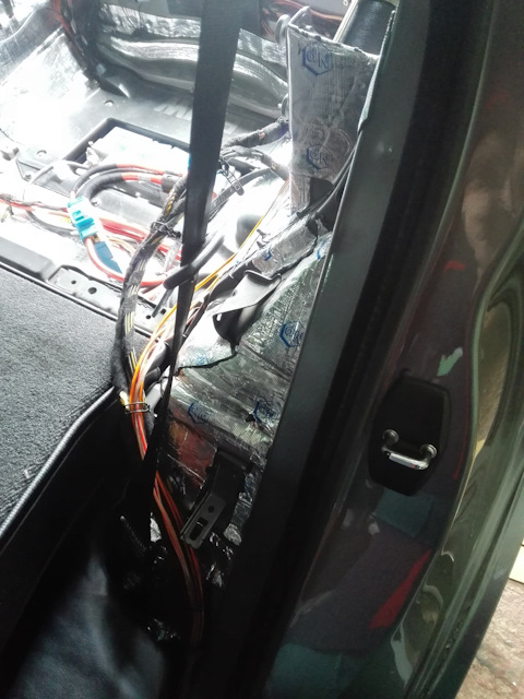

Я делал шумку багажника
Арки:
-первый слой вибропласт 3мм. проклейка ~90 %
-второй слой родная шумка
-третий слой войлок
Пол:
-первый слой вибропласт 3мм проклейка ~70%, т.к. в некоторых местах металл толстый и клеить его нет смысла.
-второй слой стп акцент 10м
Стенка под спинкой сидения:
-первый вибропласт 3мм. проклейка 90%
-второй слой родная шумка(позже, когда буду делать пол под сидениме проклею поверх стп акцент)
Ниши за сабвуфером и нави:
-первый слой проклее вибропластом голд 3мм на ~60 %
-второй слой сплен 8мм.
Нижняя и верхние крышки багажника:
-проклеены вибропластом 3мм.несколько кусков для утяжеления (особо шумить там нечего там трехслойная панель)
Обшивки и пластик :
-все обшивки и пластики проклеены внутри шумопоглотителем стп битопласт 10мм.
P.S.
не хватило битопласта, надо было еще проклеить нижнюю часть крышки выдвижного пола.
Дополнительно установил уплотнительные резинки на выдвижной пол.
