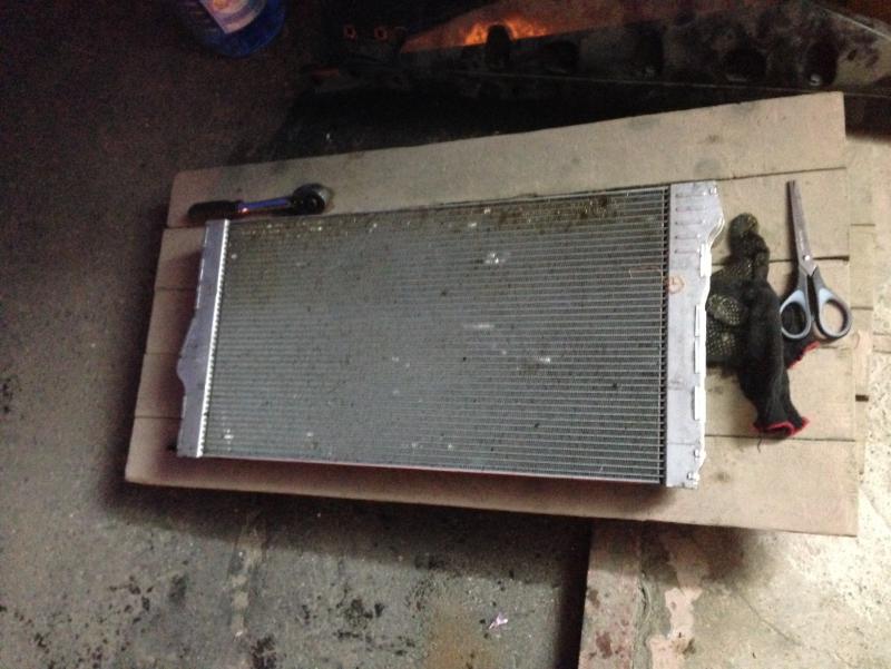

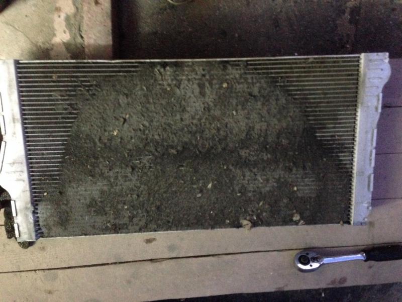

В Ф10 мойка радиатора занимает около 3 часов. В Ф07 чуть меньше в силу большего простора под капотом. Увидеть забит радиатор или нет можно и не снимая его с машины. Мыть советую снятый, так качественнее будет. Ниже фотка радиатора (до и после мойки) GT 3.0d с Раши, пробег не помню, но не космический.
жесть, а насколько сложно снимать было?
сам или не сам снимал?

Обычная слесарная работа, при наличии инструмента и серого вещества в голове :good: все довольно незамысловато. Конечно мойка высокого давления обязательный момент. Неприятный момент - слив антифриза. Сливной штуцер этого радиатора расположен достаточно высоко, поэтому и антифриз немного непредсказумемо стекает. Все делал сам. Повторюсь - на все про все уходит примерно 3 часа, первый раз уйдет часов 5-6. Главное - ничего не сломать, ато патрубки в БМВ дефицитная вещь!
