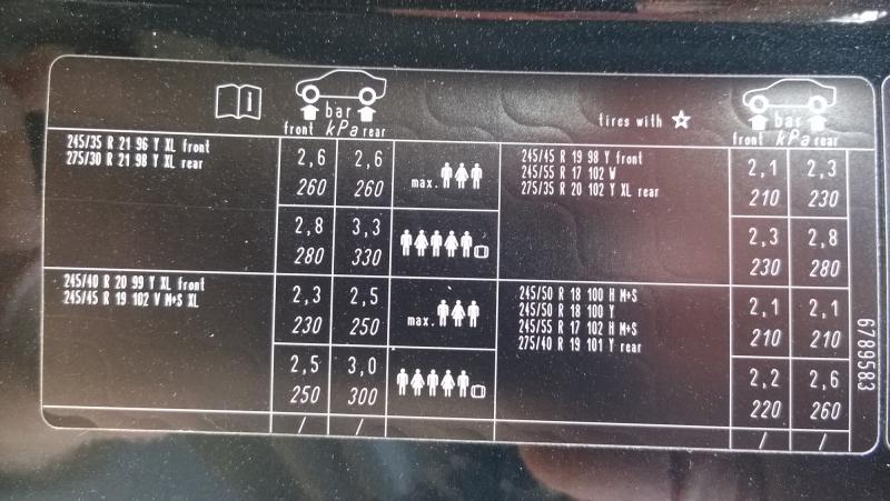

Кто будет ставить ранфлет, обратите внимание на давление, качайте не больше 2,1 атмосферы. На шиномантаже обычно перекачивают, дуют 2.5 и больше, но так не надо.
вот так и убивают нормальные колеса

Обоснуйте пожалуйставот так и убивают нормальные колеса
на табличку дверную посмотрите , ее не дураки на машину наклеели , если там указано давление 2.1 тогда я не прав

2.1 и 2.3 для ран-флэта
только еще раз посмотрел

ждите равномерно съеденные края и жирный центр

если честно я в шоке накачать 245/45/19 давлением 2,1 не важно по какой технологии сделанную с весом авто более 2 тонн даже при полном отсутствии в машине людей ( не верю глазам ), но производителю виднее , если так написано - значит так нужно делать , я не прав , попозже покажу табличку для тройки , очень вас удивлю .

да Серега, я тоже ,когда ставил себе не так давно 20-ки, и смотрел давление на стойке, удивился перед 2.0, зад 2.0 ( и то Х)
