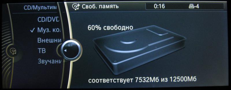

Да, пришлось восьмигиговой флэшкой (из имеющихся только она поддерживает FAT32) музыку носить.
При чем проигрывает музыку из подлокотника, а записывает на веник из бардачка.
Веник какой-то маленький оказался: всего-то 12,5Гб ![]()
Ну это столько под музыку выделено на венике + флешка....должно хватать, не?)

12Гиг это видимо CIC из первых партий, т.е. авто 2008 2009 года, диск всего 60 гиг
потом шёл диск 80 гиг из которых 20 под музыку доступно
ну т.к. сис там музыку в сжатом формате хранит то прилично туда влазит, хоть и не удобно лазить
Да, 2008г.в.
Кстати да, музыка на флэшке больше весит, чем она же занимает места на венике CIC.
