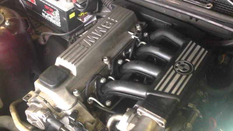

Доброго времени суток ВСЕМ! Народ кто возьмется поменять прокладку ГБЦ, машина BMW E36 318 TDS, мотор M41. Сам не из Бреста (пригород) спецов не знаю. Одна фирма вроде как пообещала, задал вопрос во что станет по деньгам, ушли в подполье!!! Симптомы болезни: на холодную при заводе по одному пузырьку в секунду (размером 1 мм) идет в расширительный бачок. Так машина ездит, но при 170 км/час пока с Бреста доезжаю домой из под крышки расширительного бачки пробивается тихонько воздух и патрубки не твердые, но по жоще чем были раньше.... Сетую на прокладку, т.к. по кругу где она стоит спереди мотор влажный...

 не стоит менять прокладку. если ездить на 318 TDS 170км.ч, потому как скоро снова ее надо будет менять.
А вообще думаю тут тебе помогут https://vk.com/bimerparts

ставь металлическую и езди дальше 170, возможно что у вас уже меняли прокладку и просто не пережали голову, просле прогрева ,некоторым лень снова снимать клапанную, ваша работа у нас стоит 2млн
и по времени 2-3часа

Не в прокладке там дело.)

вот и я о том же.
а вообще если ездить 170 на 318тдс, то думаю надо заменить мотор на что-то получше, а то тдс быстро закончится и не помогут ему уже прокладки.
