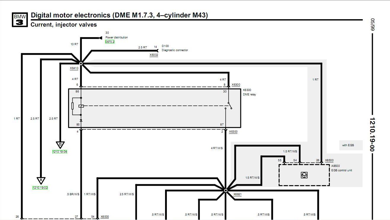

Подскажите какое реле за что отвечает ?  И почему на крайнее правое реле приходит три +?
Достался моторм 43 с моторной косой,хочу вкинуть его в е30 но релюх в гнездах уже небыло а крайняя правая вообще срезана, вот пытаюсь разобраться какая за что отвечает, подскажите кто знает?

да эту схему я видел, если бы они висели на машине то не проблема, а так как понять какое первое какое второе  и третье?
Если актуально будет, посмотрю завтра.
Одно лямбда, одно на мозг, одно на насос. Особнячком идёт реле зажигания.

Стрелкой обозначено реле подающее питание на dme.
Рядом похоже на насос, но не совсем уверен, ну и третье-лямбда....

Очень сомневаюсь, зачем 3 плюсовых провода с таким сечением на реле DME/
По релюхам - как я сказал, и как написано на картинке сверху.
Твоё реле - да, это реле ДМЕ. Проверил у себя.
Искать ответ на вопрос, зачем там три толстых плюсовых провода или Вы уже успокоились?

Ладно, нашёл быстрее.
Вот ответ на твои "красные провода"
