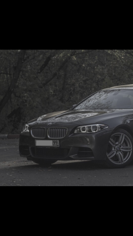

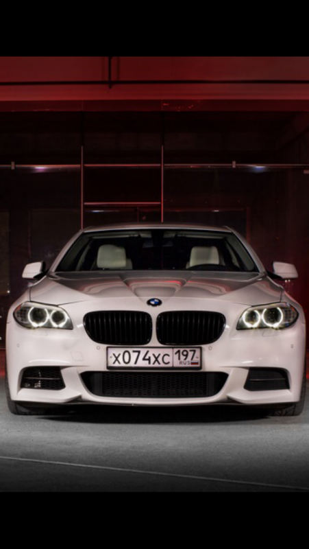

#248 Dracu1a
Dracu1a
  • 6 123 сообщений
  • BMW E46/5
Отправлено 16 Апрель 2016 - 02:59
А это?

#250 Dracu1a
Dracu1a
  • 6 123 сообщений
  • BMW E46/5
Отправлено 16 Апрель 2016 - 03:03
Я понял, с бампером что?)))) как такие заглушки найти?))) в Етк фотка есть, но каталожный номер не выбивает
#251 conan
conan
  • 2 809 сообщений
  • e60 530d 01/2004
  • д.Бiбiкi\BELARUS
Отправлено 16 Апрель 2016 - 03:21
выше написал номера
