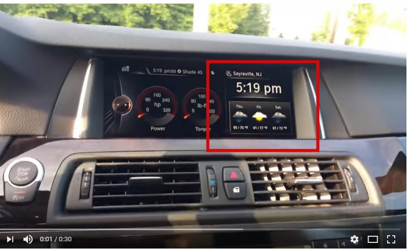

Включить BMW Online (он же BMW Live) посредством кодирования.
#350
Отправлено 03 Май 2018 - 01:54
а можно подробнее - как можно поставить такие виджеты?
форумчане сказали, что без блока tcb (телематики) виджеты работать не будут... только если через меню коннектед драйв.
