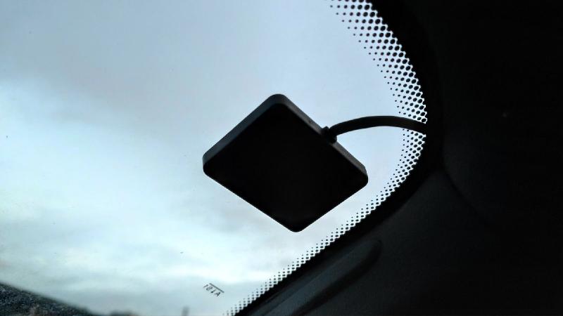

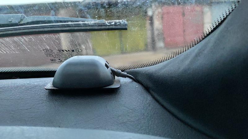

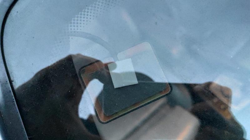

Отправлено 05 Март 2021 - 12:33
привет, что это за датчики налобовом стекле, и на своем месте ли они стоят?
е46 туринг, октябрь 2004

Отправлено 05 Март 2021 - 03:16
Нештатные. Может андроид стоит?

Отправлено 05 Март 2021 - 03:50
Когда купил машину стояла уже родная магнитола, но когда я ее доставал, то покдлючена она была через переходник, дикие скрутки и т.п. Так что теоретически может до этого и стояла неродная магнитола
