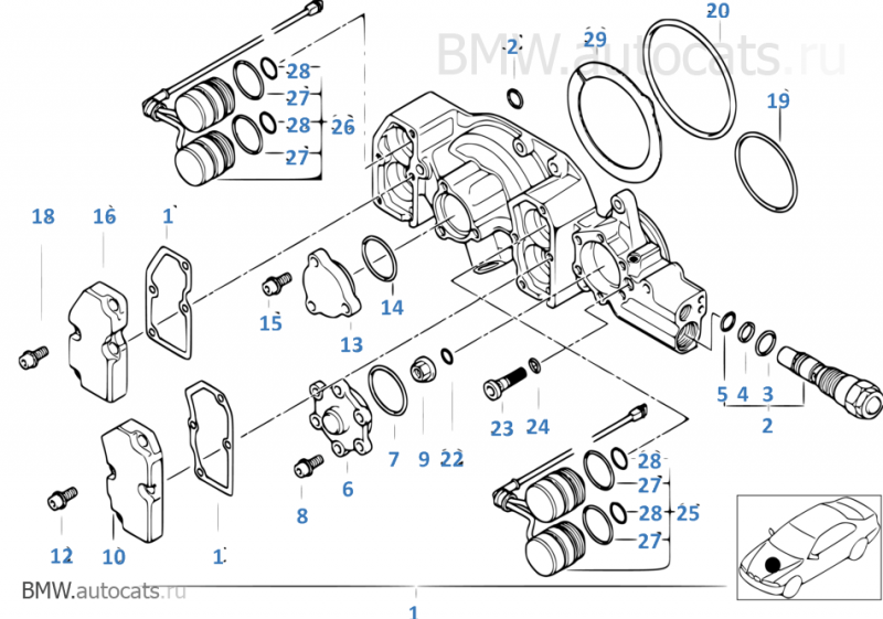

как проверить правильно-ли работает клапан №2
на какое давление он регулируется

парни ну неужели никто не замарачивался по этому поводу может кто знает у кого спросить
спрашивал у гугла нарыл только 100 бар ну ниверю я в 100бар явно врут

как раз насос там стоит и этот клапан регулирует давление только в системе ванос

Всё верно, рабочее давление ваноса около 100 единиц. Измеряется манометром на работающем моторе, котрый вкручивается вместо фильтрика ваноса, при этом клапаном регулируется давление до необходимого уровня. Сам манометр я делал на заказ.

Заморачивался как то с этим клапаном. разбирал его, доставал пружинку, и конус, потом собрал. скажу только, если регуляторный винт будет недозатянут, то мощность падает в разы, незаметить невозможно, а если перетянуть то может давить масло через клапана ваноса (у меня так было).
а как вы определяли что давит масло через клапана
ну всмысле какие симптомы

у меня s54, все клапана в цельном блоке, там неувидить течь невозможно.
