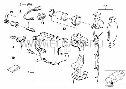

что за скоба ? Если ты имеешь ввиду направляющую скобу под номером 3, то строго от 540 суппорта, а если противовизговую скобу номер 7, то станет любая!
Ну вообще берёшь суппорта и торм. диски от 540 и просто перекручиваешь на свою, и всё станет замечательно! А что касается 15 дисков, то не соглашусь ! Родной размер 540-ой как-раз то 225/60 R15 ! Дело в том, что все передние диски для Е34 (кроме M5) имеют диаметр 302 мм, и в зависимости от мощности двигателя различается лишь толщина!

противовизговая скоба одинакова для всех суппортов (кроме м5)! Изучаем етк! Для 520 и для 540 номер скоб - 34 11 1 157 687!
С чего будут разные скобы, если высота суппорта одинакова в связи с одинаковостью диаметра тормозных дисков!

на 39-ку я имел ввиду,про 34-ку речи не было...в курсе что "противовизговая" прижина на самом деле называется фиксирующей...изучальщик етк(сам придумал?)
это её второе название, вижу часто такое! В общем от её назначения... чекнул етк?...   :good:
http://www.oavto.ru/bmw/info_bmw5/sistem_t/3822.html
про 39-ку погорячился... не заметил  :facepalm:
