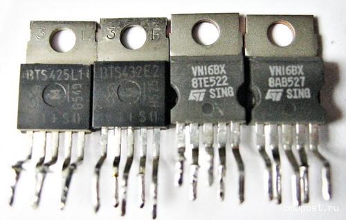

Сталкивался, проблема в блоке LCM .не горит задний правый стоп. иногда, когда у него появляется настроение, может минут 5 поработать. предохранитель рабочий. напруги на фишке фонаря нет. хз, где може быть обрыв, может кто сталкивался...

Сталкивался, проблема в блоке LCM . [/quote] это лечится?
Лечится перепаиванием ключа ( транзистора) с другого, нерабочего блока , в котором остался хоть один рабочий ключ.

Как выглядет ключ можно посмотреть на фото , а какой именно отвечает за ЗАДНИЙ ))) правый стоп незнаю, но проверить ключ весьма просто. Целый ключ дает сопротивление 1мОм, ну или больше. Мертвый будет показывать ноль, ну или пару Ом.
в магазин радиодеталей можно купить новый. Название и его номер можно прочесть на самом ключе. Если нет такого как у тебя, то вот аналоги на фото ,это тоже самое, что и у нас в блоках стоит, только более распространенное. Так же можно взять с другого, нерабочего блока , в котором остался хоть один рабочий ключ.

да, разобрал, два ключа полетело.
