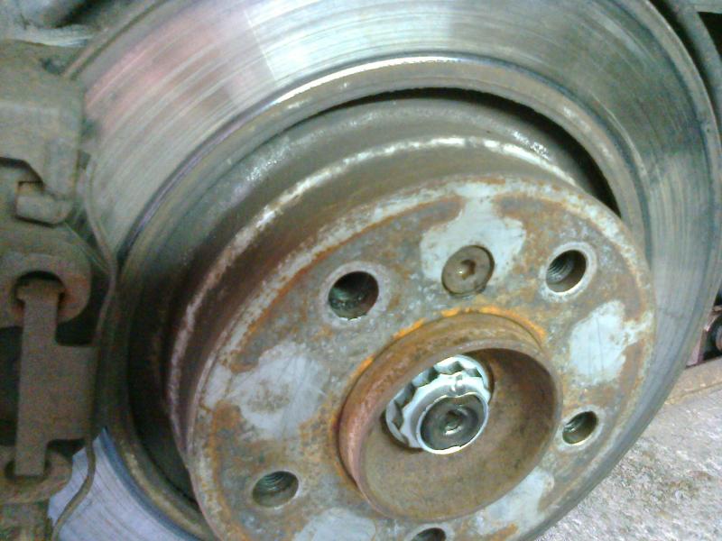

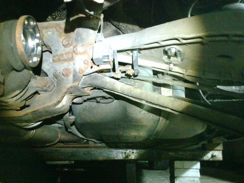

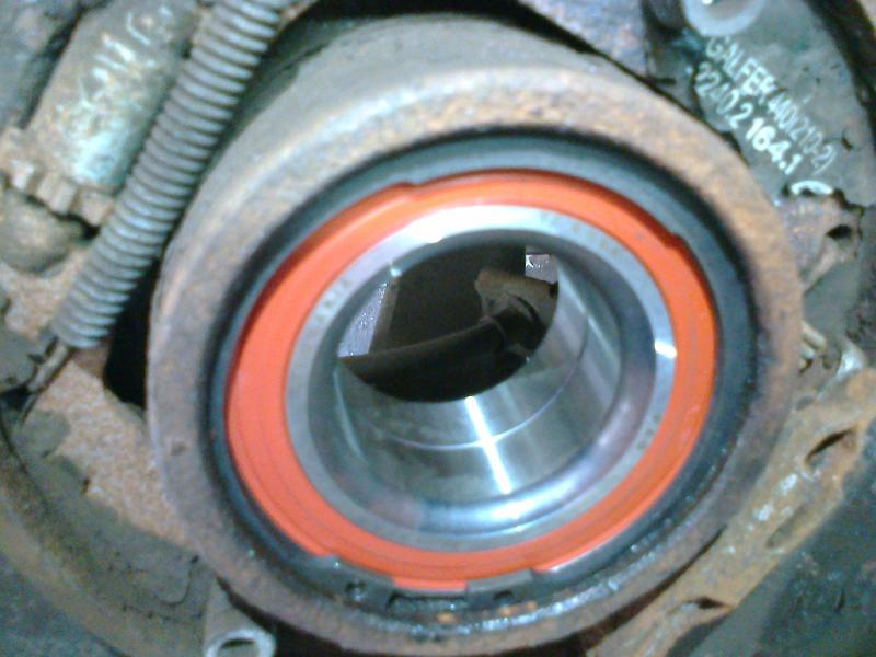

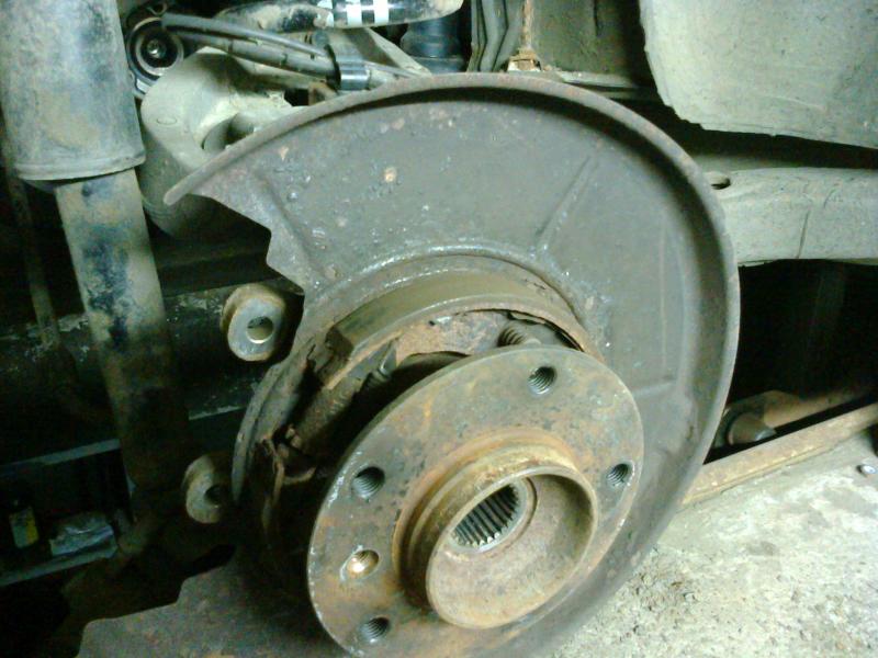

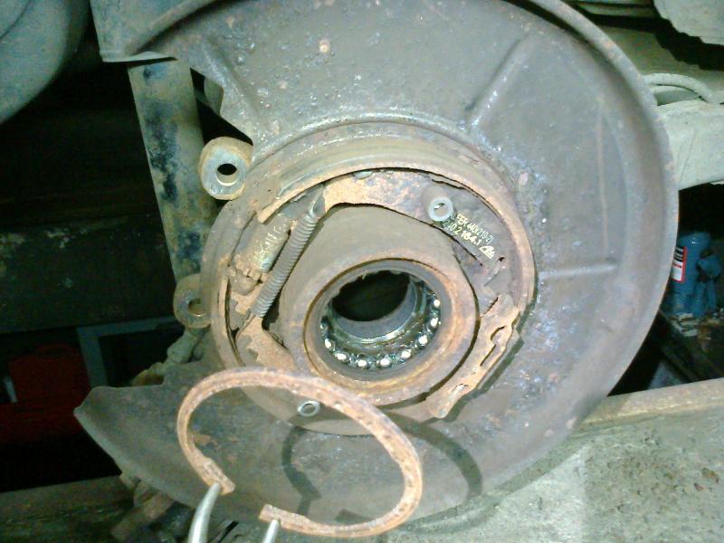

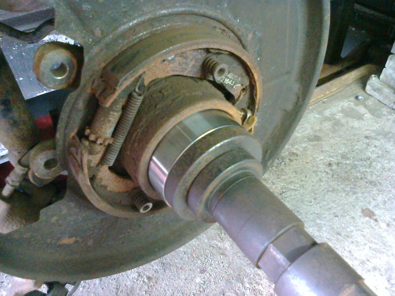

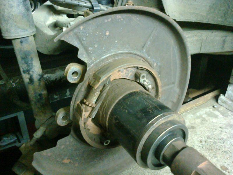

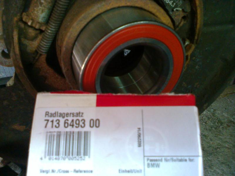

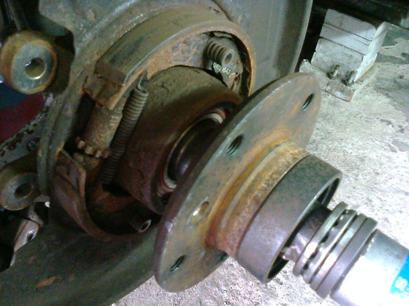

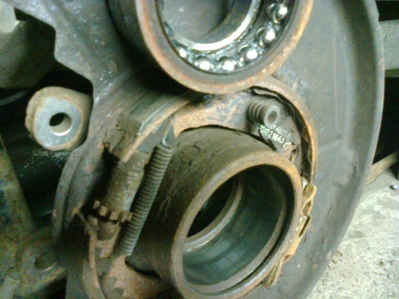

Замена заднего ступичного подшипника BMW E46
1. Откручиваем привод и стабилизатор;
2. Снимаем тормозной диск;
3. Снимаем ступицу и стопорное кольцо;
4. Выпрессовываем подшипник;
5. Подготавливаем (чистим) посадочную поверхность;
6. Номер подшипника;
7. Прессуем;
8. Ставим стопорное кольцо;
9. Прессуем ступицу;
10. Собираем и зажимаем гайку.
PS. Шлицы шруса прикипели к ступице, это гемор ещё тот!

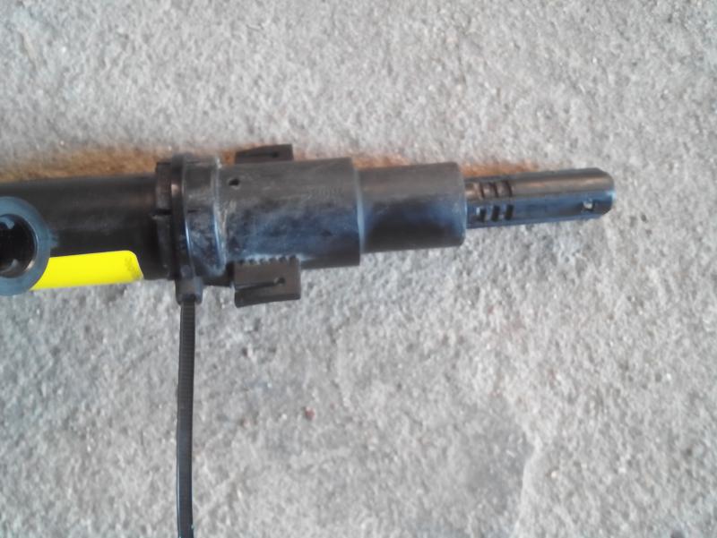

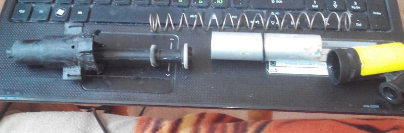

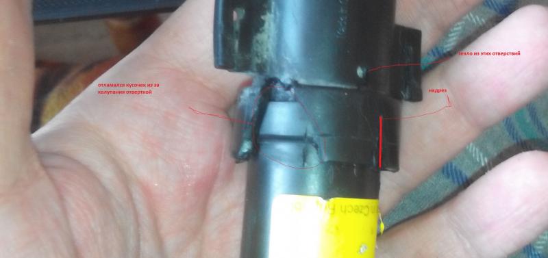

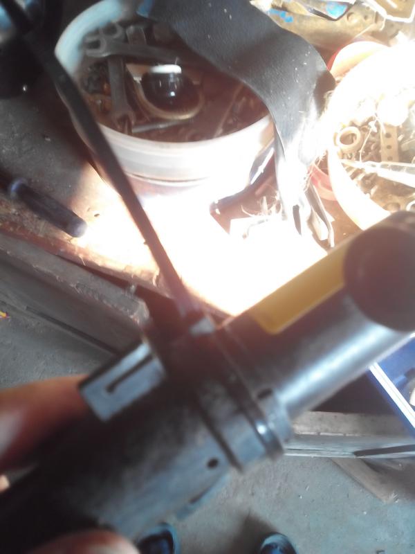

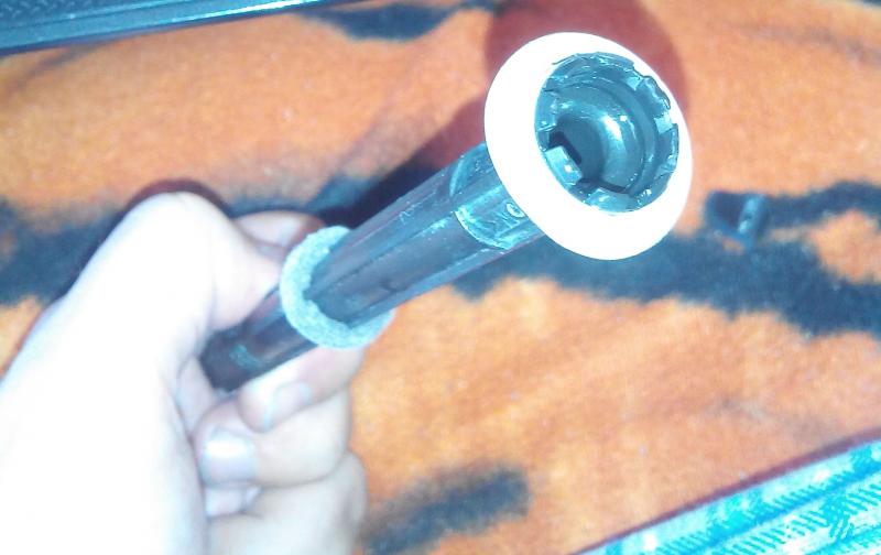

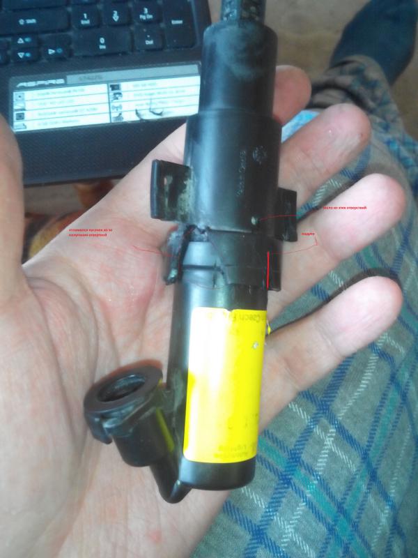

После того как за сутки начал убегать омыватель из бачка пришлось разбираться что к чему. Проверка показала, что капать начал так называемый телескоп через отверстия на его корпусе. Замена его обошлась бы в 50-80 баксов, что совсем не то, на что нужно было тратиться в данный момент. Пытался раскрыть его отверткой, чтоб разобраться, что там течет но, увы, не удалось, только отломил маленький кусочек пластика.
Далее понял, что отступать уже некуда и решил - была или не была. Нагретым ножом сделал пару надрезов на 0,75% длины замка в высоту (равномерно через 1-1,5 см) на замке по центру.
потом пару отверток засунул под эти лепестки от надрезов и с небольшим усилием разобрал весь телескоп.
внутри он совсем простой  - состоит из пружины, штыка, 2 резинки и прокладка, железный цилиндр.
Ремонт был такой: удалил аккуратно всю накипь и грязь из цилиндра и других частей, помыл горячей водой с мылом и содой.
помыл все резинки, а серую резинку на штыке, так как она очень упругая насторчил по кругу (чтоб не было пространства, когда она ходит по цилиндру. Так  раньше делали с ручными насосами, чтоб они лучше качали воздух).
в принципе и все
собрал все в обратном порядке, завязал маленьким пластиковым хомутом, обрезал кончик его до замка и все. Полет нормальный, ни капли не течет.
решился на все это после того как почитал пользователя Yarrr.
