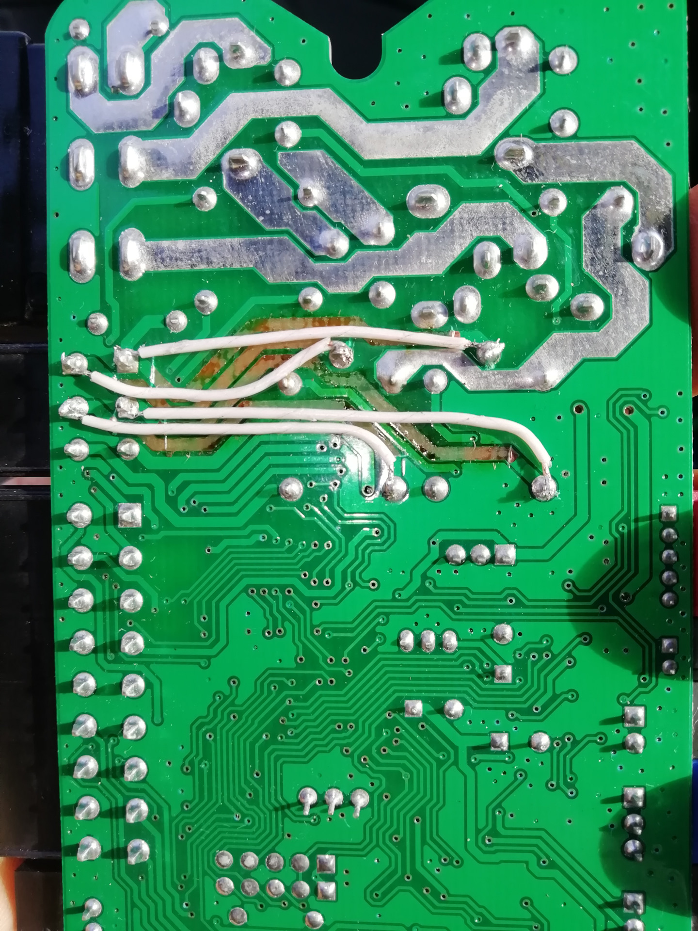

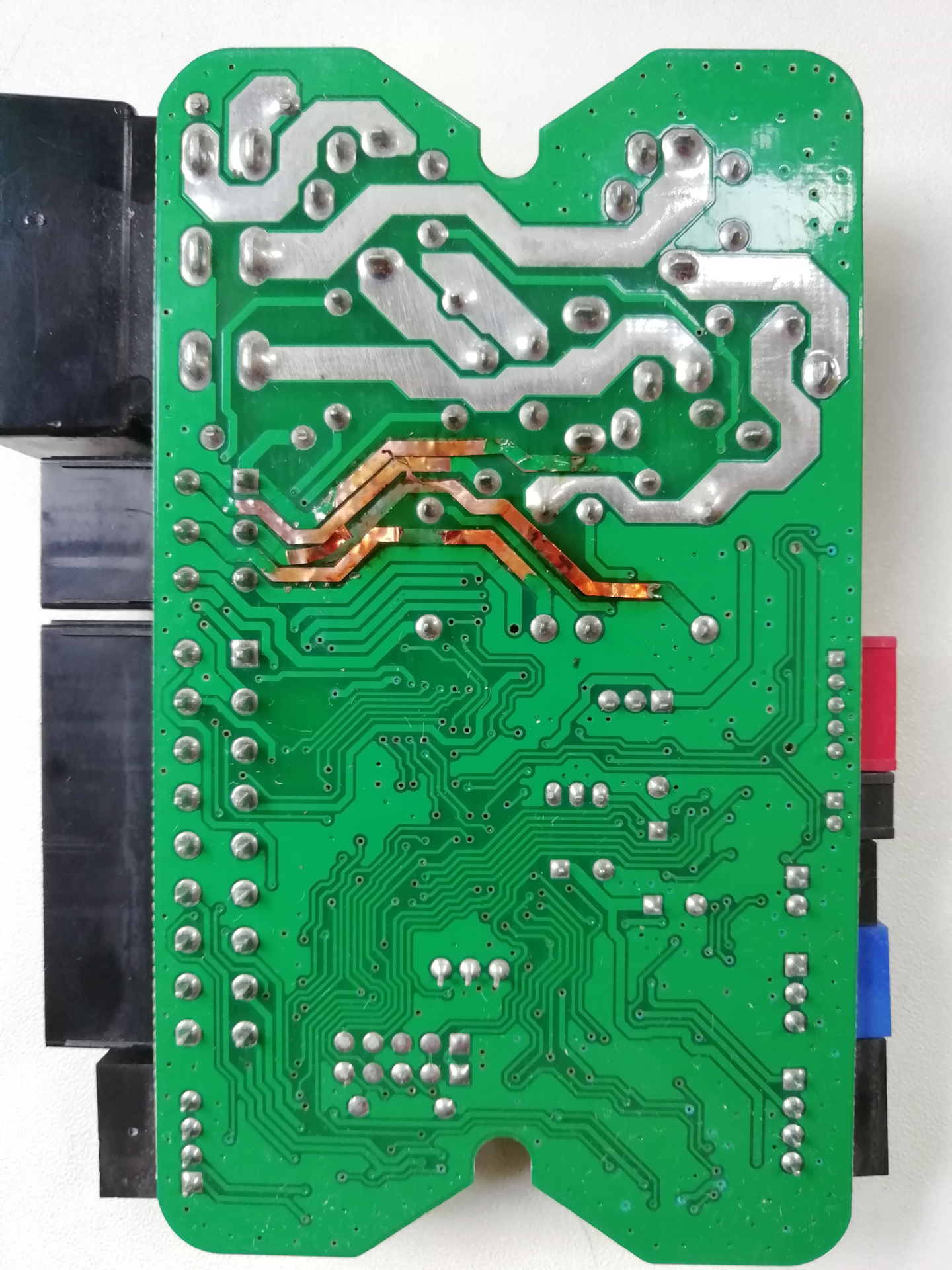

Нашёл проблему.
Теперь вопрос - это можно отремонтировать?
https://i-a.d-cd.net..._JCpOQ-1920.jpg

Не вижу проблемы. Берешь провод и припаиваешь к контактам вместо дорожки. Благо однослойная плата. Даже если  не дружить с паяльником то делов на пол часа - час :D

П.С. оторвать остатки торчащих дорожек чтоб не коротнули :D Провод брать не тонкий. Как вижу с фото 4 дорожки всего восстановить.

Спасибо! Всё работает.
https://i-a.d-cd.net...bJvCl0-1920.jpg
