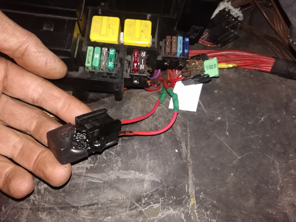

Хлопцы, где стоит пред на обогрев заднего стекла?
#4535 Nikolay91
Nikolay91
  • 719 сообщений
  • е32 730 М60 V8
Отправлено 17 Декабрь 2020 - 05:04
под задним сидением,я думаю ты сразу увидишь,он должен расплавится вместе с кроваткой)
второй от края,я уже один раз менял и кроватку и контакты потому что все это расплавилось,сейчас опять то же самое,психанул,и заказал новые контакты и новый оригинальный предохранитель!

Отправлено 17 Декабрь 2020 - 08:42
https://a.d-cd.net/Q...BwCN80M-960.jpg

#4539 Nikolay91

на драйве так и понял что это ты) Alx535
Денис Agressor вроде как решил заменой контактов под предохранитель на новые!

Отправлено 18 Декабрь 2020 - 12:29
да, так и есть.
Своей жёппоболью про маслёнку там не делился ещё
ну я так понял, у меня стоит уже тюненг, усиленный. И один х. расплавился....

Отправлено 18 Декабрь 2020 - 12:32
да, так и есть.
ну,я так понимаю никто панацеи не имеет,я пару лет назад перепаял на б.у контакты,думал помогло,оказалось нет,кто то пишет что вот так вот тюнят,раздваивают типа делят нагрузку,но как видим особо не помогает,кто то пишет какие то догадки но 100% непонятно что и как!буду пробовать с новыми контактами
