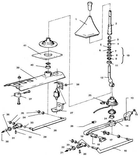

Сломалась  Алюминевая литая колонка переключения передач скажите нужно ли снимать коробку чтоб ее снять?
Можешь в етк показать? А то не догоню...

kartavuy сказал(а) 19 Июн 2014 - 7:40 ПП:
если речь идёт о механизме переключения передач, то съём коробки необязателен

Отправлено 21 Июнь 2014 - 12:13
andrei-trisemerki сказал(а) 20 Июн 2014 - 04:26 ДП:
А на серебристый седан ещё не оставляли?)
mind_bsd сказал(а) 20 Июн 2014 - 12:57 ПП:

kartavuy сказал(а) 20 Июн 2014 - 9:13 ПП:
коробку снимать не надо. Нужно отсчелкнуть деталь 17 на себя и достать ее в лево вроде бы.
