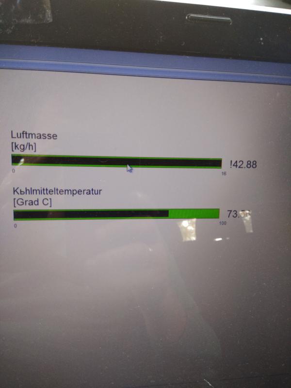

Ошибки скинул 2 день нету ничего.. подскажите в инпе luftmasse зашлаливает и ругается . Это что и к чему ? Для развития
Расходомер воздуха.

Ему кранты ? Самих ошибок нету ... И расход по компу повышенный
Судя по показаниям да.
Скинь фишку с него, если двс работает при этом по динамике без изменений, значит кранты расходомеру. Так же Проверить воздушные патрубки.

Когда скидываю якорь подключается .... Я и думал что он гуд пока игру не подрубил комп.. Едет вроде как положено . Хотя совневаюсь что знаю "как положено"

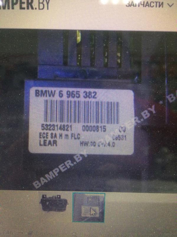

Добрый день!
Подскажите, где и у кого и можно ли вообще  прошить (перепрограммировать) такой блок света БМВ е 46 до С37 (последнего блока).
Стоял вроде на купе 2005 г.в.
6 965 382
ECE SA H m FLC
HW: 00 SW: 4.0
00 (обычно, которые шьются, указано 35-37)
Фото прилагаю:

Добрый день!
6 965 382
ECE SA H m FLC
HW: 00 SW: 4.0
Фото прилагаю:
Предположу , что это блок  версии 4.0.Не сталкивался с таким блоком. Вы же звонили.Приезжайте, будем смотреть
