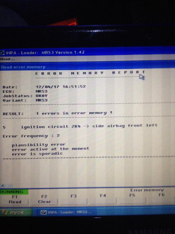

Может кто подскажет нужную строку в блоке подушек для отшивания водительской подушки в стойке.
ошибка такая ignition circuit zk4. side airbag front left.

В общем висит ошибка по подушке: как я понял, та которая в водительской стойке.
Может кто подскажет параметр который необходимо изменить для отключения данной подушки.

Отправлено 25 Январь 2018 - 02:07
написано же все на картинке
если не разберешься -звони.

Отправлено 25 Январь 2018 - 10:53
Если бы разобрался сам, то не писал бы) а так если не сложно, то буду рад помощи по решению данной проблемы

Я так понимаю нужна инструкция на какие кнопки жать чтобы потух беременный мужик?

Отправлено 25 Январь 2018 - 03:13
Нет, нужны данные какие строки изменить чтобы он не горел

Отправлено 25 Январь 2018 - 03:15
а вы разъем сняли с подушки?

Отправлено 25 Январь 2018 - 03:57
Красили машину мне, я при разборке увидел что за обшивкой нет подушки, ничего не трогал. После длительного снятия аккумулятора загорелась ошибка, до этого никаких ошибок не было. Люди сказали обнулился или как тут правильно назвать блок подушек

Отправлено 25 Январь 2018 - 04:25
Люди чешут.))). Строка как я и сказал, указана на вашей картинке.
