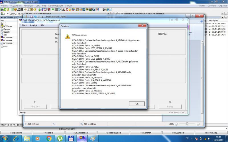

Отправлено 16 Октябрь 2017 - 04:35
Такая проблема, может знакома кому,
VIN-некорректен! Вот такую ошибку мне выдал NCS-Expert после попытки считать блоки из ЭБУ
Инпа, рейнголд, дис, всё это работает

Nayhem сказал(а) 16 Окт 2017 - 1:35 ПП:
Какой кузов и какой год авто ?
С AKMB и ALSZ пробовали считать FA ? Если е46 после 2002 года.

gRAPov сказал(а) 16 Окт 2017 - 2:39 ПП:
Седан 318дизель 2002 года
а вот и ошибка

Nayhem сказал(а) 16 Окт 2017 - 3:54 ПП:
а вот и ошибка
При чтении INPA блоки выходят на связь, номера кузова в них совпадают ?

gRAPov сказал(а) 19 Окт 2017 - 05:36 ДП:
Я может чего-то не совсем понимаю, но ошибки читаются, да и дис с инпой работают.
Вот и не знаю что делать

Nayhem сказал(а) 20 Окт 2017 - 09:20 ДП:
Ошибки ладно, прочитай блоки инпой и почитай в них информацию, по номерам кузова по fа и сравни.
