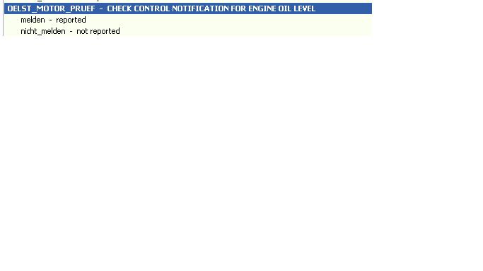

можно ли отключить желтую масленку при включении зажигания? или лучше датчик поменять?

#247 Gladj525
Gladj525
  • 7 225 сообщений
  • Skoda
  • минск и область
Отправлено 14 Май 2015 - 01:18
#248 kamenich
kamenich
  • 6 198 сообщений
  • A6 C7 quattro
  • Минск/Колодищи
Отправлено 14 Май 2015 - 02:47
Твой параметр не от Е46.
Для Е46 - ANZEIGE_OELSTAND_PREDRIVE, который находится в приборке.
В свое время я пробовал его ставить в nicht_aktiv, но лампочка все равно загоралась.
Ты еще высказывал мысль, что перед кодировкой нужно было скинуть фишку с датчика, но это я уже не проверял.

Отправлено 27 Июнь 2015 - 11:55
Поставил warnung_Motor_oelstand в неактивный. Пропала желтая масленка
