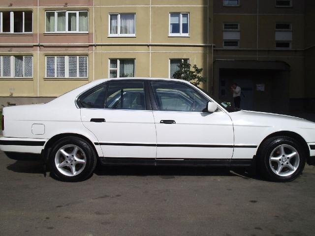

нет, я не ставил, мне уже машина с ними досталось. Кругляши мм 15-20 в толщину с дырками под болты, чтоб через них проходили... сделаны они из полимера некого очень прочного. фотки... сейчас попробую найти, как выглядела при этом машина... в принципе стандартно 34-ки сидят ниже задом, здесь диски на 15'' с резиной 205/60
