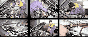

Схема технологического процесса мойки двигателя
Какие нужны инструменты
При мойке двигателя в домашних условиях могут пригодиться садовый опрыскиватель, небольшая кисть и даже зубная щетка. Значительные отложения грязи нужно сначала удалить скребком, на роль которого хорошо подходит отвертка с длинной ручкой, а лучше – деревянная лопатка. Если нет компрессора, для обдува сжатым воздухом можно использовать пылесос со шлангом, подсоединенным к выходному отверстию.
Как мыть
Технология мойки может отличаться в зависимости от применяемых препаратов, хотя в целом будет такой, как представлена на схеме. Двигатель желательно мыть в прогретом состоянии, так как при этом вязкость загрязнения на «масляной» основе меньше, а моющие средства работают эффективнее.
Где мыть
Эта стандартная услуга большинства автомобильных моек стоит недорого. Агрегат сначала обрабатывают специальным составом, затем моют вручную, после чего ополаскивают водой под давлением и сушат сжатым воздухом. На исправность приборов электрооборудования после мойки гарантию обычно не дают, хотя машину сушат до тех пор, пока мотор не начнет нормально пускаться и работать.
