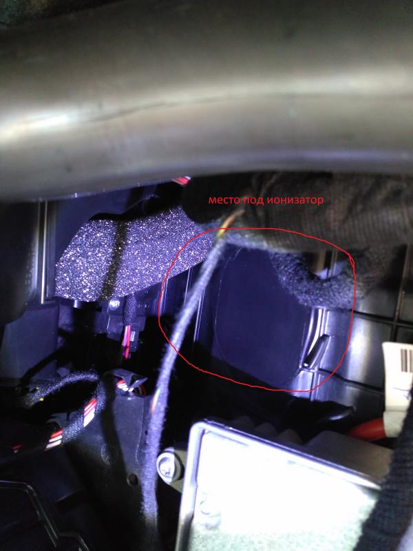

ПО документации место установки ионизатора нашел(сверху сзади перчаточного ящика ближе к центру авто). Но разобрав у себя частично торпедо обнаружил, что посадочное место запаяно по заводу. Так же по документации ионизаторы ставились до 09.10. Т е по заводу по идее у меня ионизатора нет. Фишки на блоке климата датируются 10 годом. Но проводки под ионизатор нет.

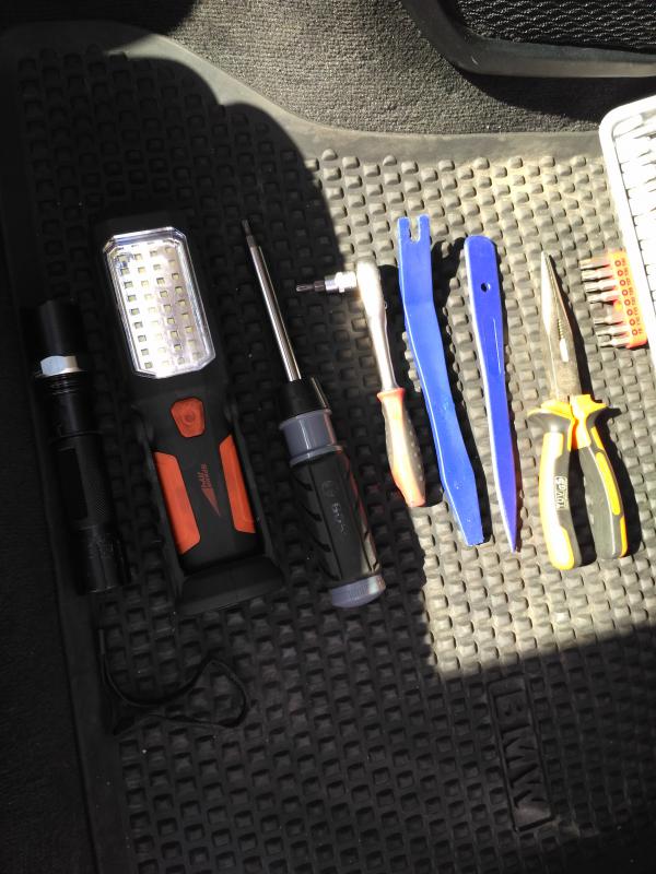

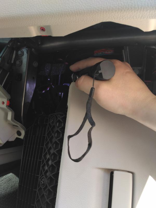

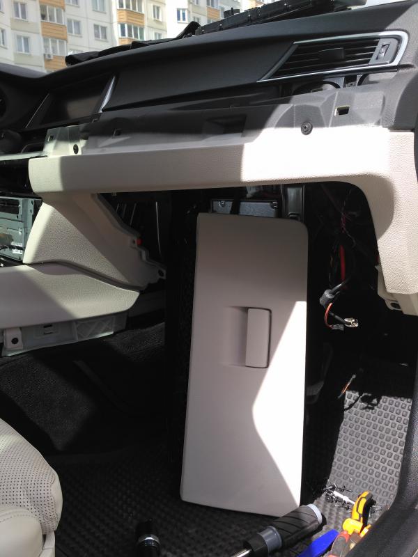

несколько фото где искать ионизатор
