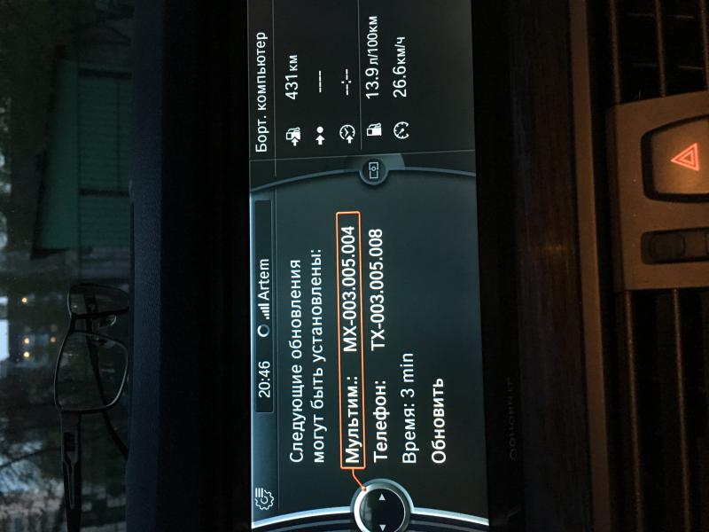

Отправлено 08 Май 2017 - 05:22
Вот как она себя называет...
#7 Master_
Master_
  • 79 сообщений
  • 520D F11
  • Düsseldorf
Отправлено 10 Май 2017 - 01:51
неа, нужна версия установленных карт.
