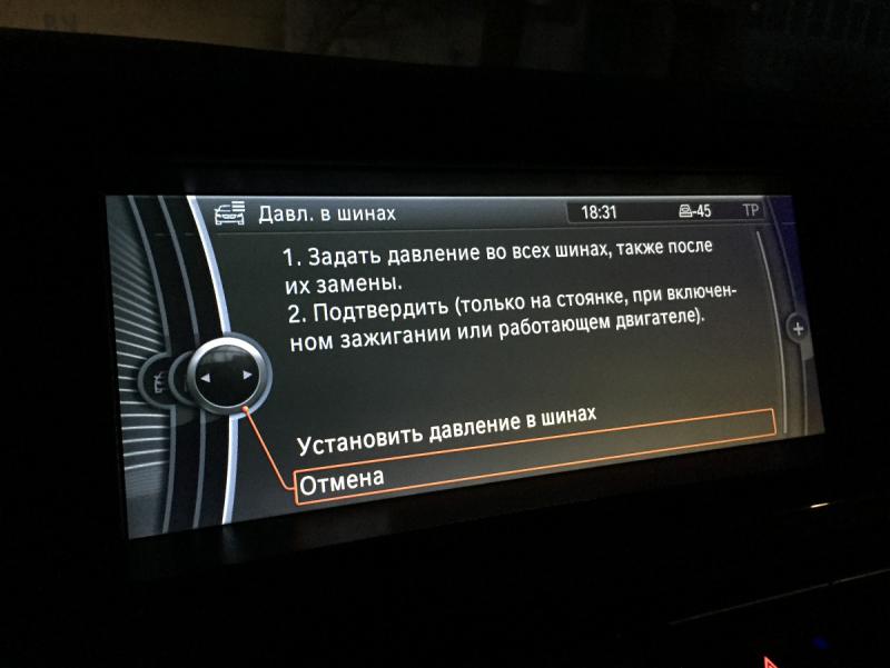

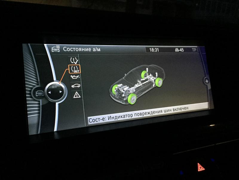

представьте на секунду, что 3 колеса вашей машины 20-го радиуса, а одно 16-го... при движении автомобиля, колесо 16-го радиуса будет делать больше оборотов, соответственно скорость его будет больше... по этому принципу и измеряется давление в шинах, колесо спустило, значит радиус его, уменьшается... но, есть и исключения, например машины из Америки или для Американского рынка, там датчики почти всегда есть... а также бывают и Европейки с такой функцией, но в расшифровке вашего вин и в ЕТК у Вас их быть не должно... а появляется после заводки до начала движения, потому как уже была...

Отправлено 07 Февраль 2017 - 07:50
Ну все понятно. Завтра узнаем что там с виски....
Ездит жена . Дам ей инструктаж
